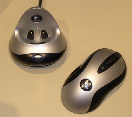

Hola buenas!
Muchas gracias por leerme al menos.
Espero que me puedan ayudar (aunque creo que todo el mundo quiere lo mismo teeth smile )
Les cuento mi problema:
Tengo un ratón para el pc Logitech Mx700 inalámbrico con baterias recargables, estas baterías se cargan en la base del ratón cuando este no se utiliza:
Desde hace un mes tengo un problema grave y es que una de las patillas que hace contacto entre la base y el mouse se calienta demasiado (llegando a derretir algo del plástico). No sé a qué es debido y me gustaría saber si yo mismo podría repararlo (cambio de baterías, soldado de algún componente)
les adjunto una fotografía del módulo que esta en el interior de la base.
Espèro que me puedan ayudar, si necesitan alguna información adicional estaré encantado de colaborar.

    temdrias que revisar si el contacto en el mouse esta sulfatado, ademas indicar si la duracion de la carga de la bateria es normal, todo pareceria indicar que es un problemas de baterias.
      Muchas gracias por responder tan rápidamente.
      Te comento:
      -La duración de las baterías no he podido comprobarla, ya que ahora mismo me es imposible cargarlas durante más de 1 minuto (tengo miedo a que se queme algo, se calienta hasta no poder tocar)
      -Los contactos están limpios, tanto en la parte externa (los limpio frecuentemente) como en la interna (acabo de comprobarlo)
      - El sistema me lo regalaron hace aproximadamente 1 año. ¿Sabeís la duración estimada de unas baterías AA NiMH de 1700mAh con un uso grande 24h/365días?

          Gracias Pato,
          Las pilas son las originales incluidas son el mouse y en la hoja técnica especifica que deben ser de ese tipo (todo correcto por ahí
          Comentaré algún dato más que a lo mejor puede ser de ayuda:
          Al poner el ratón sobre la base, al cargarse, éste emite un ruidito como un zumbido agudo muy flojo, pero audible en condiciones normales.
          Trasteando, desmonté la base para hacer las fotografías que adjunté anteriormente y he comprobado que si (todo desmontado) pongo el mouse sobre sus contactos, hay veces que hace ese pitido y se calienta y hay otras en que no lo hace (misma posición mismos contactos), y cuando no lo hace ¡No se calienta!
          He revisado mil veces si es que hay algún problema de posición, o que existe algún contacto cuando esta todo montado, pero nada!
          Espero que no se agoten con mis descripciones, pero realmente me tiene aturdido este dilema, ya más que por la reparación es por conocer qué produce este efecto tan raro!
          Muchas gracias por seguir el hilo.
          Un saludo desde Madrid
            podrias probar colocar un condensador de .1 microfaradio en paralelo con un condensador electrolitico de 100 microsFraradios, respetando la polaridad, en los contactos de salida del cargador,por si es una oscilacion del regulador de la fuente

              hola amigo:
              en el modulo del cargador, resuelda la lamina positiva(+) color oro, que hase contacto con el terminal(tp1)
              el problema aparenta ser:. que la soldadura esta estillada, verifica la del otro terminal negativo, para que en el futuro no te suceda lo mismo .
              explicacion:por motivo de no aver una buena coneccion entre la lamina positiva y la soldadura se produce un arqueo de corriente y ese arqueo hase que la lamina se caliente.
              espero averte ayudado.
              tu amigo:ivan rodriguez
                Muchas gracias a ambos, definitivamente parece que fue lo que decía ivan.
                Muy agradecido.
